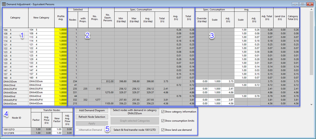

La vue comporte cinq zones fonctionnelles. Afficher l’image
Surface Description
1
La zone gauche de la vue répertorie les catégories de demandes utilisées par les nœuds de la sélection, avec quelques lignes supplémentaires pour les totaux.
S’il existe un diagramme courant de la demande, les colonnes Nouvelle catégorie et Moyenne du profil sont remplies avec les valeurs réelles. Cela permet d’apporter des modifications globales aux catégories de demande appliquées à des nœuds particuliers. Cliquez sur une catégorie dans la colonne Nouvelle catégorie pour afficher une liste déroulante contenant toutes les catégories de demande disponibles, ce qui vous permet d’attribuer une autre catégorie à ces nœuds.
Ces catégories sont toujours affichées, qu’un diagramme courant de la demande soit associé ou non à la vue.
Toutefois, s’il n’y a pas de diagramme courant de la demande :
  • les valeurs de la colonne Moyenne du profil sont définies sur une valeur supposée de 1 ;
  • vous ne pourrez pas apporter de modifications globales aux catégories de demande pour tous les nœuds utilisant une catégorie existante.
Ouvrez un diagramme de la demande avant d’ouvrir la vue, ou ouvrez-en un et cliquez sur le bouton Actualiser le diagramme de la demande.
Si vous avez défini des catégories de fuite, celles-ci ne sont pas affichées avec les catégories de la demande. Vous pouvez cliquer sur les lignes d’en-tête des deux types pour afficher ou masquer toutes les lignes du type en question.
2 La zone centrale de la vue affiche un résumé de la demande courante dans le réseau. Ce résumé sera mis à jour chaque fois que les ajustements de la zone 3 seront appliqués.
3
La zone droite de la vue permet d’ajuster la demande de plusieurs façons décrites ci-dessous.
Lorsque des modifications ont été apportées, vous devez cliquer sur le bouton Appliquer pour ajuster les paramètres de la demande dans le réseau. L’ajustement sera appliqué à tous les nœuds sélectionnés.
Les réseaux sont des objets soumis au contrôle des versions : voir la rubrique Gestion des objets soumis au contrôle des versions.
Le total de la catégorie correspond à la somme de l’occupation du sol et du total ajusté. La demande d’occupation du sol est en lecture seule (cellules grisées), ce qui indique qu’elle ne sera pas affectée par la mise à l’échelle.
4 La zone inférieure gauche de la vue fournit des détails sur le débit moyen via les nœuds d’import/export. Le facteur de débit pour les nœuds d’import/export peut être ajusté s’il existe des données de contrôle extraites associées au réseau.
5
La zone inférieure droite de la vue contient des boutons et des cases à cocher permettant de sélectionner des objets et de personnaliser le tableau Ajustement de la demande.
Boutons :
Actualiser le diagramme de la demande Si des modifications sont apportées au diagramme de demande actuellement utilisé, cliquez sur ce bouton pour mettre à jour la vue.
Actualiser la sélection de nœuds ~
Appliquer Lorsque des modifications ont été apportées, cliquez sur ce bouton pour ajuster les paramètres de la demande dans le réseau.
Sélectionner les nœuds avec de la demande dans la catégorie Sélectionnez une catégorie en mettant sa ligne en surbrillance, puis cliquez sur ce bouton pour sélectionner tous les nœuds associés à cette catégorie de demande particulière dans le GeoPlan.
Sélectionner et rechercher un nœud d’import/export Cliquez sur un nœud d’import/export dans la colonne ID de nœud du tableau Flux du nœud d’import/export, puis cliquez sur ce bouton pour mettre en surbrillance le nœud d’import/export dans le GeoPlan.
Représenter graphiquement les catégories sélectionnées Sélectionnez une ou plusieurs lignes de catégorie et cliquez sur ce bouton pour représenter graphiquement les catégories sélectionnées.
Cases à cocher :
Demande alternative Cochez cette case pour afficher les valeurs de la demande alternative. Désactivez cette option pour afficher les demandes du réseau.
Afficher les informations sur la catégorie Désactivez cette option pour masquer les colonnes Nouvelle catégorie et Moyenne du profil.
Afficher les limites de consommation Désactivez cette option pour masquer les valeurs minimales et maximales des colonnes de consommation spécifiques.
Afficher la demande d’occupation du sol Décochez cette option pour masquer les colonnes liées à la consommation de l’occupation du sol et au total général la catégorie.
