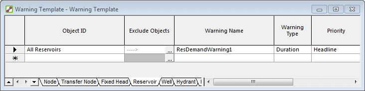

Initialement vide, ce champ permet aux utilisateurs de spécifier une liste d’objets à exclure du modèle d’avertissement sélectionné (facultatif). Ce champ reste vide si aucun objet n’est exclu. Dans le cas contraire, le nom des objets exclus est indiqué. La capture d’écran ci-dessus illustre le cas du modèle d’avertissement ResDemandWarning1 duquel certains réservoirs ont été exclus. Cliquez sur le bouton pour afficher la boîte de dialogue Exclure des objets dans laquelle vous pouvez choisir une liste d’éléments à exclure.
Remarque : Le champ Exclure des objets est désactivé (grisé) si une option autre que Tous les objets est sélectionnée pour ID d’objet.
