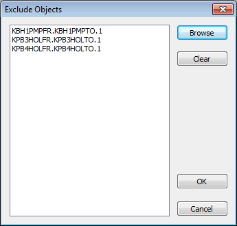

Boîte de dialogue Exclure des objets
Cette boîte de dialogue permet de spécifier une liste de sélection d’objets réseau à exclure du modèle d'avertissement actuel.
Pour y accéder, cliquez sur le bouton dans le champ Exclure des objets d’un modèle d’avertissement à partir de la vue tabulaire Modèle d’avertissement.
Le tableau ci-dessous décrit les options disponibles dans la boite de dialogue :
Option Description
Liste d’objets Initialement vide, cette zone répertorie tous les objets contenus dans la liste de sélection présente dans la zone de liste de sélection Dériver de.
Parcourir
Parcourez la base de données pour trouver une liste de sélection contenant les objets à exclure.
Cliquez sur ce bouton pour afficher la boîte de dialogue Sélection d’arborescence commune.
Effacer Permet d’effacer la liste d’objets située sur le côté droit de la boîte de dialogue.
OK Cliquez sur ce bouton pour valider les modifications et fermer la boîte de dialogue.
Annuler Permet d’abandonner le processus et de fermer la boîte de dialogue.
