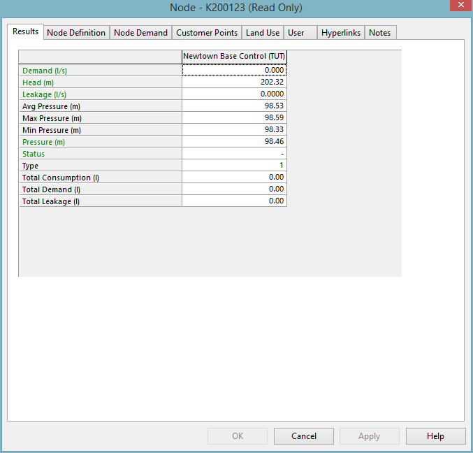

Page Résultats
Cette page affiche les résultats de cet objet réseau pour le pas de temps de simulation actuel.
La page ne s’affiche que si vous ouvrez la feuille de propriétés à partir d’une simulation ouverte pour relecture, et non à partir d’un réseau ouvert pour consultation ou modification.
Si deux jeux de résultats sont chargés sur le même GeoPlan, la page contient les résultats des deux simulations.
Pour charger une deuxième simulation dans le même GeoPlan que la première, procédez comme suit :
Vous pouvez également maintenir la touche Ctrl enfoncée et faire glisser le deuxième jeu de résultats de simulation sur le même GeoPlan que le premier jeu de résultats.
Les champs de données figurant sur la feuille de propriétés varient en fonction du type d’objet affiché sur la feuille de propriété. Pour en savoir plus sur les résultats, voir la rubrique Informations sur les champs de données réseau.
Pour en savoir plus sur l’affichage des résultats sur les feuilles de propriétés, voir la rubrique Résultats sur les feuilles de propriétés.
