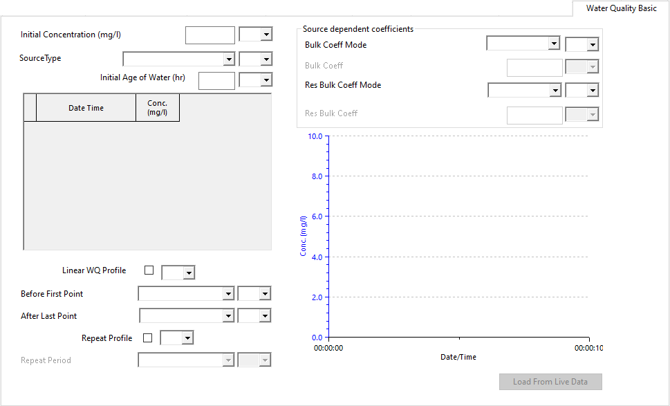

Page Profil - Qualité de l’eau
Cette page vous permet d’afficher et de modifier un profil de qualité de l’eau de base et des valeurs de coefficient de débit de masse pour les nœuds au niveau desquels l’eau peut entrer dans le système.
Pour afficher la page, cliquez sur l’onglet Qualité de base de l’eau sur la feuille de propriétés d’une charge fixe à laquelle des données de contrôle ont été ajoutées.
Water Quality Basic page
