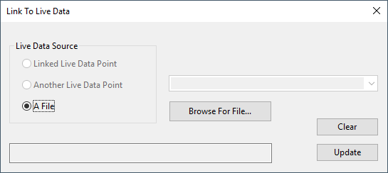

Boîte de dialogue Lier aux données actives
Cette boîte de dialogue est utilisée pour certains objets lorsque vous mettez à jour leurs profils de contrôle avec des valeurs de données actives.
La boîte de dialogue s’affiche lorsque vous cliquez sur le bouton « Charger à partir des données actives » sur la page des propriétés ou sur la boîte de dialogue « Profils des objets pris en charge ». Le bouton est parfois grisé, auquel cas la possibilité de charger à partir de données actives n’est pas disponible pour l’objet.
Link To Live Data dialog
Élément Description
Source de données active
Point de données actif lié
Lie les données actives de cet objet si un point de données actives lui est associé.
Conseil : Le flux de données actives et le flux composite des données actives peuvent être utilisés directement sans avoir à créer un point de données actives au préalable.
Autre point de données actif
Lie les données actives à partir d’un autre point de données actives qui n’est pas associé à l’objet.
Si cette option est sélectionnée, la liste déroulante associée permet de sélectionner le point de données actives.
Un fichier
Lie vers des données actives d’un fichier.
Si cette option est sélectionnée, le bouton Rechercher un fichier est disponible pour sélectionner un fichier de données.
Zone d’affichage Ouvre le fichier sélectionné.
Effacer Supprime toutes les valeurs du tableau sur la page de propriétés associée.
Mise à jour Met à jour le tableau sur la page de propriétés associée.
