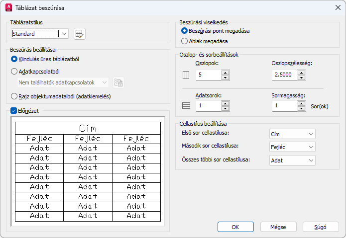

A táblázat készítéséhez válasszon ki egy stílust az aktuális rajz táblázatstílusai közül. A lenyíló lista mellett található gombra kattintva új táblázatstílust készíthet.
A táblázat beillesztésének módját adja meg.
Üres táblázatot hoz létre, amely kézzel tölthető fel adatokkal.
Külső táblázat adataiból hoz létre egy táblázatot.
Elindítja az Adatkiemelés varázslót.
Az szabályozza, hogy megjelenjen-e előnézet. Ha új táblázatot hoz létre, az előnézet egy minta táblázatstílust jelenít meg. Ha egy táblázatra utaló hivatkozást készít, az előnézet az eredménytáblázatot mutatja. Ha nagy táblázatokkal dolgozik, akkor a teljesítmény növelése érdekében kapcsolja ki ezt a lehetőséget.
Megadja a táblázat helyét.
A táblázat bal felső sarkának a helyét adja meg. A mutatóeszközzel vagy a parancspromptnál adhat meg koordinátaértékeket. Ha a táblázatstílusban a táblázat olvasási iránya lentről felfelé van állítva, a beillesztési pont a táblázat bal alsó sarka lesz.
Megadja a táblázat méretét és helyét. A mutatóeszközzel vagy a parancspromptnál adhat meg koordinátaértékeket. Ha ez az opció van kijelölve, az oszlopok és sorok száma, illetve az oszlopszélesség és sormagasság az ablak méretétől és az oszlop- és sorbeállításoktól függ.
Beállítja az oszlopok és sorok számát, illetve méretét.
Az oszlopokat jelöli.
A sorokat jelöli
Az oszlopok számát adja meg. Ha az Ablak megadása opciót választotta és megadja az oszlopszélességet, a program az Auto opciót állítja be, és az oszlopok számát a táblázat szélessége határozza meg. Ha kezdőtáblázatot tartalmazó táblázatstílust adott meg, akkor a kezdőtáblázatot kiegészítő oszlopok számát választhatja ki.
Az oszlopok szélességét adja meg. Ha az Ablak megadása opciót választotta és megadja az oszlopok számát, a program az Auto opciót állítja be, és az oszlopok szélességét a táblázat szélessége határozza meg. A minimális oszlopszélesség egy karakter.
A sorok számát adja meg. Ha az Ablak megadása opciót választotta és megadja a sormagasságot, a program az Auto opciót állítja be, és a sorok számát a táblázat magassága határozza meg. A címsorral és fejlécsorral rendelkező táblázatstílusnak minimum három sora van. A minimális sormagasság egy adatsor. Ha kezdőtáblázatot tartalmazó táblázatstílust adott meg, akkor a kezdőtáblázatot kiegészítő sorok számát választhatja ki.
A sor magasságát adja meg adatsorokban. A sor magassága a szöveg magasságától és a cellamargótól függ. Mindkettő a táblázatstílusban van megadva. Ha az Ablak megadása opciót választotta és megadja a sorok számát, a program az Auto opciót állítja be, és a sormagasságot a táblázat magassága határozza meg.
Kezdőtáblázatot nem tartalmazó táblázatstílusok esetében megadja az új táblázat sorainak cellastílusát.
A táblázat első sorának cellastílusát adja meg. Az alapértelmezett érték a Cím cellastílus.
A táblázat első sorának cellastílusát adja meg. Az alapértelmezett érték a Fejléc cellastílus.
A táblázat összes többi sorának cellastílusát adja meg. Az alapértelmezett érték az Adatok cellastílus.
Kezdőtáblázatot tartalmazó táblázatstílusok esetén a kezdőtáblázat azon elemeit adja meg, amelyek a beillesztéskor megmaradnak.
Megtartja az újonnan beillesztett táblázat kezdőtáblázatában lévő fejlécek és címsorok szövegét.
Megtartja az újonnan beillesztett táblázat kezdőtáblázatában lévő adatsorok szövegét.
Megtartja az újonnan beillesztett táblázat kezdőtáblázatában lévő blokkokat.
Megtartja az újonnan beillesztett táblázat kezdőtáblázatában lévő cellastílus-felülírásokat.
Megtartja az újonnan beillesztett táblázat kezdőtáblázatában lévő adatkapcsolatokat.
Megtartja az újonnan beillesztett táblázat kezdőtáblázatában lévő mezőket.
Megtartja az újonnan beillesztett táblázat kezdőtáblázatában lévő képleteket.
