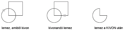

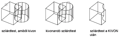

Új szilárdtestet hoz létre úgy, hogy két átfedésben lévő lemez vagy egy 3D szilárdtest esetén az egyiket kivonja a másikból.
A KIVON paranccsal 3D szilárdtest hozhat létre úgy, hogy egy meglévő 3D szilárdtest-halmazból kivon egy másik, átfedő halmazt. 2D lemez objektum hozható létre úgy, hogy egy meglévő lemezobjektum-halmazból kivon egy másik, átfedő halmazt.
Jelölje ki azokat az objektumokat, amelyeket meg kíván tartani, majd nyomja le az Enter billentyűt, aztán jelölje ki a kivonandó objektumokat.
A második kiválasztási halmaz objektumai kivonásra kerülnek az első kiválasztási halmaz objektumaiból. Egyetlen új 3D szilárdtest vagy felület jön létre.
Lemezek kivonása esetén a második kiválasztási halmaz objektumát a program kivonja az első kiválasztási halmaz objektumaiból, és egyetlen új lemez jön létre.
