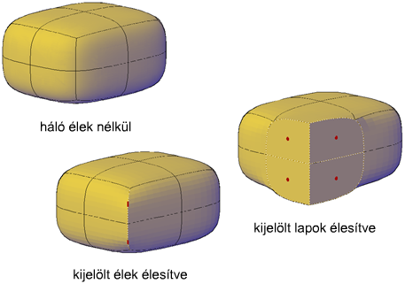

Hálóélek hozzáadásával élesebbé teheti a háló éleit.
Élt minden olyan háló objektumhoz hozzáadhat, amelynek simítottsági szintje legalább 1.
A hálóél-hozzáadás végeredménye függ attól, hogy milyen alobjektumtípust jelöl ki.
Hálóél alkalmazásakor megadja azt az értéket is, amely az él simításkori viselkedését meghatározza. Ha az érték Mindig, akkor a program mindig megőrzi a hálóélt, a háló többszöri simítása esetén is. A magasabb élesítési érték biztosítja, hogy a hálóél megmaradjon több simítási művelet esetén is. (Simításkor a hozzárendelt élesítési értéket a program a simítottság eredeti értékével csökkenti.)
Lehetősége van hálóélt hozzáadni olyan hálóhoz, amelyen még nem végzett simítást. Ennek hatása azonban csakis akkor válik láthatóvá, ha simítást hajt végre az objektumon.
Lehetősége van visszaállítani egy hálóélt olyan simított állapotba, amely az objektum simítottsági szintjéhez tartozik. Ha eltávolít más élesített alobjektumokkal érintkező hálóélt, azok körvonalai megváltoznak.
