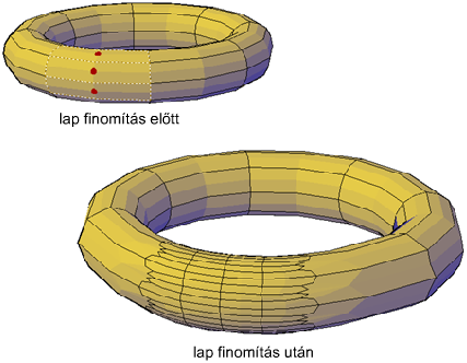

Végrehajthatja a teljes háló objektum finomítását is az előző ábrán látható módon, de ki is jelölhet egy adott lapot finomításra. Finomítás során a program 1 lapot 4 lappá bont, a környező lapokat pedig kissé átformálja a változtatások követése érdekében.
Egy hálólap finomítása nincs hatással a teljes háló objektum simítottsági szintjére. A finomított háló objektumokkal ellentétben a finomított lapok alkalmasak az azonnali újbóli finomításra. A hálólap-finomítás lehetővé teszi, hogy végrehajtsa kisebb területek részletes modellezését.

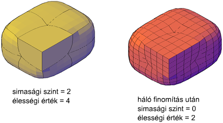

A Mindig értékű él az objektum simításának és finomításának mértékétől függetlenül megőrzi élességét. Más a helyzet azonban akkor, ha élesítési értéket ad meg. Ha élesítési értékkel bíró objektumot vagy élt finomít, a program az eredeti simítási szint értékével csökkenti a hozzárendelt élesítési értéket. Tegyük fel például, hogy 4-es élesítési értékű hálóélt vesz fel egy eredetileg 2. simítottsági szintű hálóba, majd finomítja a háló objektumot. Ekkor az új élesítési érték 2.
Ha az élesítést az objektum simítása vagy finomítása előtt alkalmazza, a hatás mindaddig nem látható, amíg az objektumot nem simítja vagy finomítja.
