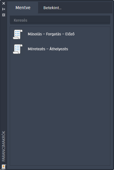

Felsorolja azokat a mentett parancsmakrókat, amelyek korábban makrókkal kapcsolatos betekintő adatokként jelentek meg a Betekintő adatok lapon.
PARANCSMAKRÓK (parancs) Keres
A mentett parancsmakrók ezen a lapon használhatók vagy szerkeszthetők. A parancsmakrók segítségével csökkentheti az ismétlődő feladatok számát, és javíthatja a munkafolyamatokat. A termék használata során az új parancsmakró-javaslatok a makrókkal kapcsolatos betekintő adatok formájában a Betekintő adatok lapján válnak elérhetővé, és menteni is itt lehet őket.
A következő lehetőségek jelennek meg.
A beírt szöveges karakterlánc alapján szűri a Parancsmakrók listáját.
A beírt szöveges karakterláncot az összes mentett parancsmakró-javaslat nevével összehasonlítja a program.
A Betekintő adatok lapon korábban mentett parancsmakrók listája.
Ez a környezeti menü akkor jelenik meg, ha a jobb gombbal kattint vagy másodlagos kattintást hajt végre egy parancsmakró felett.
Ebben a menüben a következő beállítások érhetők el:
