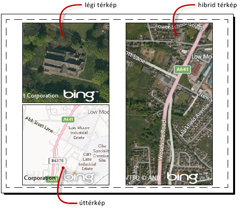

Térképstílusok
A térképet megjelenítheti műholdképként (Esri-kép) vagy vektorképként (Esri OpenStreetMap). Ha a rajzterület több nézetablakba van felosztva, akkor mindegyik nézetablaknak lehet saját térképstílusa.
Megjegyzés: Az Esri-térképekre való áttérésnek az az egyik következménye, hogy a legutóbbi kiadástól kezdve nem hozhatók létre új Bing-térképkapcsolatok. A Bing-térképek meglévő kapcsolataival rendelkező rajzok továbbra is támogatottak, de a Bing-térképek bármilyen módosításaihoz Esri-térképekre kell váltani. Mivel az adatforrások eltérnek, a mérésekben kisebb eltérések figyelhetők meg.
