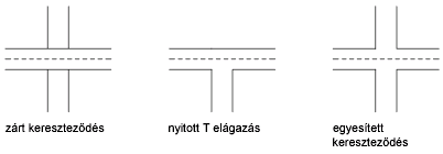

A többszörösvonalak vagy egymást keresztezve, vagy T-alakban találkozhatnak; a kereszteződések, illetve a T-alakzatok zártak, nyitottak vagy egyesítettek lehetnek.
A kereszteződés módosul. Folytathatja a módosítani kívánt, egymást metsző többszörösvonalak kiválasztását, vagy nyomja le az Enter billentyűt a parancs befejezéséhez.
