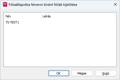

Meghatározza, melyik fóliák legyenek felvéve az elnevezett fóliaállapotba.
FÓLIA (parancs) Keres
Név szerinti sorrendben felsorolja a fóliákat és azokat a leírásokat, amelyek nem a kiválasztott elnevezett fóliaállapotban lettek definiálva.
Több fólia is kiválasztható. Ha az OK gombra kattint, a kiválasztott fólia megjelenik a Fóliaállapot szerkesztése párbeszédpanelen.
Ezen a párbeszédpanelen a következő opció érhető el.
Megjeleníti azon fóliák nevét és leírását, amelyek nem lettek hozzáadva a fóliaállapothoz. Jelölje ki a hozzáadni kívánt fóliákat, és kattintson az OK gombra.
