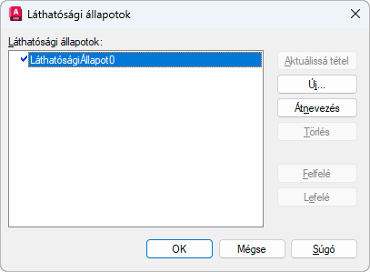

Egy adott dinamikus blokkdefinícióhoz tartozó láthatósági állapotokat hoz létre vagy módosít.
BLÁLLAPOT (parancs) Keres
A következő lehetőségek jelennek meg.
Megjeleníti az aktuális dinamikus blokkdefiníció elérhető láthatósági állapotainak listáját. A lista sorrendje akkor számít a dinamikus blokkreferenciában, ha a fogóra kattintva megjeleníti a láthatósági állapotok listáját. A lista legfelső eleme a blokkreferencia alapértelmezett állapota.
A kiválasztott láthatósági állapotot állítja be a Blokkszerkesztőben aktuálisan megjelenített láthatósági állapotként. A blokk rajzba történő beillesztésekor az alapértelmezett láthatósági állapot nem változik meg, ugyanígy megmarad a rajzba már korábban beillesztett és ott módosított blokkreferenciák láthatósági állapotbeállítása is.
Megjeleníti az Új láthatósági állapot párbeszédpanelt.
Átnevezi a kiválasztott láthatósági állapotot.
Törli a kiválasztott láthatósági állapotot.
A kiválasztott láthatósági állapotot felfelé mozgatja a listában.
A kiválasztott láthatósági állapotot lefelé mozgatja a listában.
