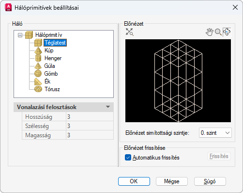

A Hálóprimitívek beállításai párbeszédpanelen megadott alapértékek szabályozzák az új primitív háló objektumok megjelenését. A hálóprimitívek a következők: téglatest, kúp, gúla, henger, gömb, ék és tórusz.
Ez a párbeszédpanel a Beállítások és a Hálóvonalazási beállítások párbeszédpanelről is elérhető.
A következő lehetőségek jelennek meg.
Az oldalankénti osztópontok számának megadásával meghatározza az egyes hálóprimitívek kezdeti hálósűrűségét.
A módosítandó hálóprimitívet adja meg. Válasszon ki egy primitívtípust (például Téglatest vagy Kúp), hogy beállításai megjelenjenek a Vonalazási felosztások részen.
Minden egyes kijelölt hálóprimitívre beállítja az egyes oldalak osztásainak alapértelmezett számát.
Ha megad egy új értéket, azzal az új háló objektumokra vonatkozóan állítja át az osztások számát.
Hosszúság. A hálótéglatest X tengelyen mért hossza osztásainak számát adja meg. (DIVMESHBOXLENGTH rendszerváltozó)
Szélesség. A hálótéglatest Y tengelyen mért szélessége osztásainak számát adja meg. (DIVMESHBOXWIDTH rendszerváltozó)
Magasság. A hálótéglatest Z tengelyen mért magassága osztásainak számát adja meg. (DIVMESHBOXHEIGHT rendszerváltozó)
Tengely. A hálókúp alapjának kerületén lévő osztások számát adja meg. (DIVMESHCONEAXIS rendszerváltozó)
Magasság. A hálókúp alapja és csúcspontja, azaz teteje között lévő osztások számát adja meg. (DIVMESHCONEHEIGHT rendszerváltozó)
Bázispont. A hálókúp alapjának középpontja és kerülete között lévő osztások számát adja meg. (DIVMESHCONEBASE rendszerváltozó)
Tengely. A hálóhenger alapjának kerületén lévő osztások számát adja meg. (DIVMESHCYLAXIS rendszerváltozó)
Magasság. A hálóhenger alapja és teteje között lévő osztások számát adja meg. (DIVMESHCYLHEIGHT rendszerváltozó)
Bázispont. A hálóhenger alapjának középpontja és kerülete között lévő osztások számát adja meg. (DIVMESHCYLBASE rendszerváltozó)
Hosszúság. A hálógúla oldalain lévő osztások számát adja meg. (DIVMESHPYRLENGTH rendszerváltozó)
Magasság. A hálógúla alapja és teteje között lévő osztások számát adja meg. (DIVMESHPYRHEIGHT rendszerváltozó)
Bázispont. A hálógúla alapjának középpontja és kerülete között lévő osztások számát adja meg. (DIVMESHPYRBASE rendszerváltozó)
Tengely. A hálógömb tengelyvégpontja körüli sugárirányú osztások számát adja meg. (DIVMESHSPHEREAXIS rendszerváltozó)
Magasság. A hálógömb két tengelyvégpontja közötti osztások számát adja meg. (DIVMESHSPHEREHEIGHT rendszerváltozó)
Hosszúság. A hálóék X tengelyen mért hossza osztásainak számát adja meg. (DIVMESHWEDGELENGTH rendszerváltozó)
Szélesség. A hálóék Y tengelyen mért szélessége osztásainak számát adja meg. (DIVMESHWEDGEWIDTH rendszerváltozó)
Magasság. A hálóék Z tengelyen mért magassága osztásainak számát adja meg. (DIVMESHWEDGEHEIGHT rendszerváltozó)
Meredekség. A hálóék tetőpontja és alapjának éle közötti lejtőn lévő osztások számát adja meg. (DIVMESHWEDGESLOPE rendszerváltozó)
Bázispont. A hálóék háromszöglapjai kerületének középpontja között lévő osztások számát adja meg. (DIVMESHWEDGEBASE rendszerváltozó)
Sugár. A tórusz csövét alkotó profil kerületén található osztások számát adja meg. (DIVMESHTORUSSECTION rendszerváltozó)
Söprési útvonal. A profil által végigsöpört útvonal kerületén található osztások számát adja meg. (DIVMESHTORUSPATH rendszerváltozó)
A végrehajtott módosításokat különféle nézetekben jeleníti meg.
Azt állítja be, hogy az előnézeti kép teljesen beleférjen az Előnézet ablakába, és teljesen kitöltse azt.
A képet vízszintesen és függőlegesen mozgatja az Előnézet ablakban. A képet úgy is eltolhatja, hogy az egér mozgatása közben lenyomva tartja az egér görgőjét.
Módosítja az előnézeti kép nagyítását. Amikor kiválasztja ezt a gombot, tartsa lenyomva az egér bal oldali gombját, és húzza az egeret felfelé a nagyításhoz, illetve lefelé a kicsinyítéshez.
Az egér görgőjének forgatásával is bármikor nagyíthat és kicsinyíthet.
Ahogy az előnézeti képet az egérrel húzza, úgy fordul el a kép az Előnézet ablakban.
A Vonalazási felosztások beállítás hatását drótvázas mintaképként jeleníti meg.
A helyi menüvel, amely a következő lehetőségeket kínálja, módosítható az előnézet látványstílusa: Rejtett, Drótvázas, Koncepcionális, Realisztikus, Szürkeárnyalatos, Vázlatos, Röntgen, Árnyalt, élekkel, Árnyalt.
Úgy módosítja a kép előnézetét, hogy az megfeleljen a megadott simasági szintnek.
Ennek az értéknek a módosítása nincs hatással az új hálóprimitívekre megadott alapértelmezett simítottsági szintre.
Amikor a jobb gombbal kattint az előnézeti képen, a helyi menüben a következő elemeket jeleníti meg:
Azt állítja be, hogy milyen gyakran frissüljön az előnézet.
Azt adja meg, hogy a beállítási lehetőségek módosításakor az előnézet automatikusan frissüljön.
Ha törli e négyzetből a jelölést, akkor a Frissítés gomb segítségével frissíthető az előnézet.
Frissíti az előnézeti képet, hogy azon minden végrehajtott módosítás látható legyen. Ha az Automatikus frissítést választotta, akkor ez a gomb nem használható.
