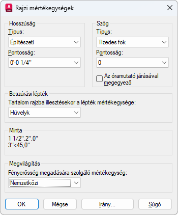

MÉRTEGYS (parancs) Keres
A következő lehetőségek jelennek meg.
Beállítja az aktuális megjelenítési formátumot a mértékegységekhez.
Az értékek tartalmazzák az építészeti, decimális, mérnöki, tört és tudományos alakokat. A mérnöki és építészeti formátumok láb-hüvelyk megjelenítést használnak és feltételezik, hogy minden rajzi egység egy hüvelyknek felel meg. A többi formátum képviselhet bármilyen valós világbeli mértékegységet.
Beállítja a hosszegység számára megjelenített decimális helyek vagy törtméretek számát.
Megadja az aktuális szögformátumot és az aktuális szögmegjelenítés pontosságát.
Beállítja az aktuális megjelenítési formátumot a szögekhez.
Beállítja a szögek megjelenítési pontosságát.
A különböző szögmérésekhez a rendszer a következő konvenciókat használja:
Azt szabályozza, hogy a rendszer a pozitív szögeket az óramutató járásával megegyező vagy az óramutató járásával ellentétes irányban méri-e.
Kezeli a léptéket az aktuális rajzba beillesztett blokkok és rajzok esetén.
Ha az aktuális rajzban használt egységektől különböző egységekkel létrehozott blokkot vagy rajzot illeszt be, a beillesztési lépték kijavítja az eltérést. Ha nem szeretné léptékezni a blokkot vagy a rajzot, adja meg az Egység nélkül beállítást.
Az aktuális rajzba beillesztett blokk vagy rajz léptékének kiszámításával kapcsolatos információkért lásd: Információk a blokkegységekről és a beillesztési léptékről.
Ha a Beillesztési lépték Egység nélkül értékű a forrás blokkban vagy a célrajzon, a Forrástartalom mértékegysége és a Céltartalom mértékegysége beállítások meghatározzák a léptékezési arányt. További információ a beállítások megadásáról: Rajz blokkbeillesztési léptékének beállítása.
Az U.S. földmérési láb egy történelmi földmérési mértékegység, amely körülbelül 2 milliomod résszel nagyobb a nemzetközi láb mértékegységnél. Ez a különbség kizárólag az Egyesült Államok térképészeti rendszerében használt léptékek esetében jelentős. Az U.S. földmérési láb beállítás az AutoCAD 2017-alapú termékektől kezdődően támogatott, kizárólag a rajzok beszúrása vagy csatolása esetén. A korábbi verziókban megnyitott rajzok az U.S. földmérési láb beállítást egység nélküliként kezelik.
Megjelenít egy mintát az aktuális beállításokról az egységekhez és a szögekhez.
Az aktuális rajzban lévő fotometrikus fények erősségének mértékegységét szabályozza. A fotometrikus fények a beillesztési léptékkel határozzák meg a renderelésben használt egységeket, így a Beillesztési léptéket az Egység nélkül értéktől eltérő értékre kell állítani.
Megjeleníti az Irány beállítása párbeszédpanelt.
