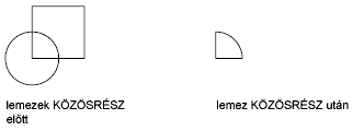

3D szilárdtestet, felületet vagy 2D lemezt hoz létre az átfedésben lévő szilárdtestekből, felületekből vagy lemezekből.
A KÖZÖSRÉSZ paranccsal két vagy több meglévő 3D szilárdtest, felület vagy lemez közös térfogatából 3D objektum hozható létre. Ha hálót választ ki, a művelet végrehajtása előtt a hálót átalakíthatja szilárdtestté vagy felületté.
Bonyolult modellt úgy készíthet hatékonyan, hogy először kihúz 2D profilokat, majd veszi közös részüket.
A kiválasztási halmazban levő lemezek, szilárdtestek és felületek tetszőleges számú síkban fekhetnek. A KÖZÖSRÉSZ parancs a kiválasztási csoportokat alcsoportokra osztja, és az alcsoportokon belül ellenőrzi azok metszetét. Az első kiválasztott részhalmaz tartalmazza a kiválasztási halmaz összes szilárdtestét és felületét. A második alcsoport tartalmazza az először kiválasztott lemezeket és az összes ezt követő párhuzamos lemezt. A harmadik alcsoport tartalmazza a következő lemezt, amely nem párhuzamos az első lemezzel és az összes ezt követő párhuzamos lemezeket és így tovább, amíg minden lemez egy alcsoportba nem tartozik.
