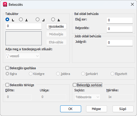

Megadja a bekezdések és a bekezdések első sorának behúzását.
BSZÖVEG (parancs) Keres:
Megadja a tabulátorokat, behúzásokat, szabályozza a bekezdés igazítását, bekezdés- és sorközét.
A következő lehetőségek jelennek meg.
Tabulátorbeállító opciókat jelenít meg, beleértve a tabulátorok hozzáadását és eltávolítását is. Az opciók többek között a következőket tartalmazzák: balra, középre, jobbra, tizedes igazítás. Tabulátorok a Helyi szövegszerkesztő vonalzóján a Tabulátorkiválasztó gomb segítségével is beállíthatók.
Az aktuális felhasználó nyelve alapján beállítja a tizedesjegyek stílusát. Tizedesjelként pont, vessző és szóköz adható meg; és egyéb opciók is megadhatók. Ezek a beállítások megőrződnek a rajzban, még a nyelvi környezet megváltoztatása esetén sem módosulnak.
Az aktuális vagy a kiválasztott bekezdések első sorának bal oldali behúzását (függő behúzás) állítja be.
A behúzást az egész kiválasztott vagy aktuális bekezdésre alkalmazza.
Beállítja az igazításra vonatkozó tulajdonságokat az aktuális vagy kiválasztott bekezdésekre.
Az aktuális vagy kiválasztott bekezdések előtti és utáni térközt adja meg. Két bekezdés távolsága a felső bekezdést követő és az alsó bekezdést megelőző térközérték összege.
Az aktuális vagy a kiválasztott bekezdések egyes sorainak egymástól mért távolságát adja meg.
