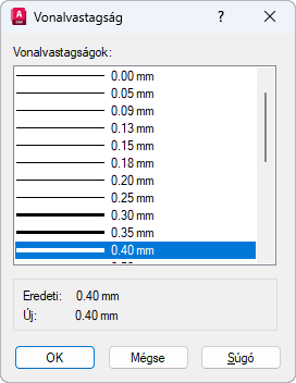

Az elérhető vonalvastagság-értékek megjelenítése.
FÓLIA (parancs) Keres: Kattintson az adott fólia aktuális vonalvastagság-értékére
Vonalvastagságot rendel hozzá egy fóliához. A vonalvastagságok egyéni értékkel történő nyomtatása a Nyomtatásistílustáblázat-szerkesztő használatával lehetséges.
A következő lehetőségek jelennek meg.
Az alkalmazható vonalvastagságok megjelenítése. A rendelkezésre álló vonalvastagságok olyan rögzített értékekből állnak, amelyek a leggyakrabban kerülnek alkalmazásra a rajzokban. Válasszon egy alkalmazni kívánt vonalvastagságot.
Az előző vonalvastagság megjelenítése. A fólia létrehozásakor alapértelmezett hozzárendelt vonalvastagság az ALAPÉRTÉK (amely egy 0.01 hüvelyk vagy 0.25 mm alapértelmezett értékkel rajzol). (LWDEFAULT rendszerváltozó)
Megjeleníti a fóliához hozzárendelt új vonalvastagságot.
