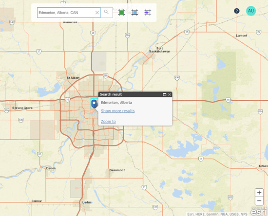

  2. Az Autodesk Connector for ArcGIS ablakban keresse meg a kívánt területet.
    • Írja be a keresőmezőbe egy hely nevét, címét vagy a kívánt pontot. Szélességi és hosszúsági koordinátákat is megadhat.
    • Eltoláshoz és zoomoláshoz használja az egeret, vagy a zoomolás eszközökkel (+/- gombok) pontosítsa a keresést.

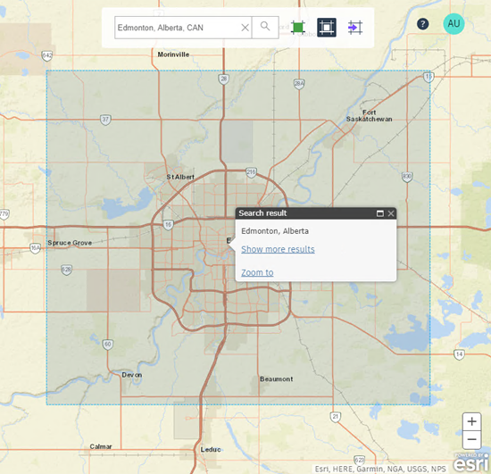

  3. Az alábbi módszerek egyikével jelölje ki a kívánt területet:
    • Kattintson a elemre az aktuális térkép terjedelmének kijelöléséhez.
      Megjegyzés: Ez az alapértelmezett kijelölési módszer.
    • Kattintson a elemre egy téglalap alakú terület kijelöléséhez a térképen.
    • Kattintson a elemre egy sokszög alakú terület importálásához SHP-fájlból.
    A kijelölt vagy importált terület határvonalakkal körülvéve jelenik meg.

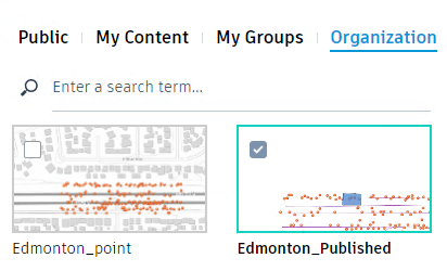

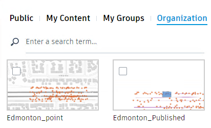

  4. A kiválasztott terület rendelkezésre álló adatkészletei között a Nyilvános, Saját tartalom, Saját csoportok és Szervezet szűrőkkel tallózhat.
    Az ArcGIS Online súgójából megtudhatja, hogyan kereshet és dolgozhat az ArcGIS Online-tartalmakkal.
    Megjegyzés: Ha nem talál elérhető adatkészleteket, próbálja meg távolítani a nézőpontot a kiválasztott területtől.
  5. Válassza ki az adatkészleteket, amelyekkel dolgozni szeretne.
  6. A kiválasztott adatkészletek Fóliák lapján jelölje be a Map 3D-rajzhoz hozzáadni kívánt adatfóliákat.
