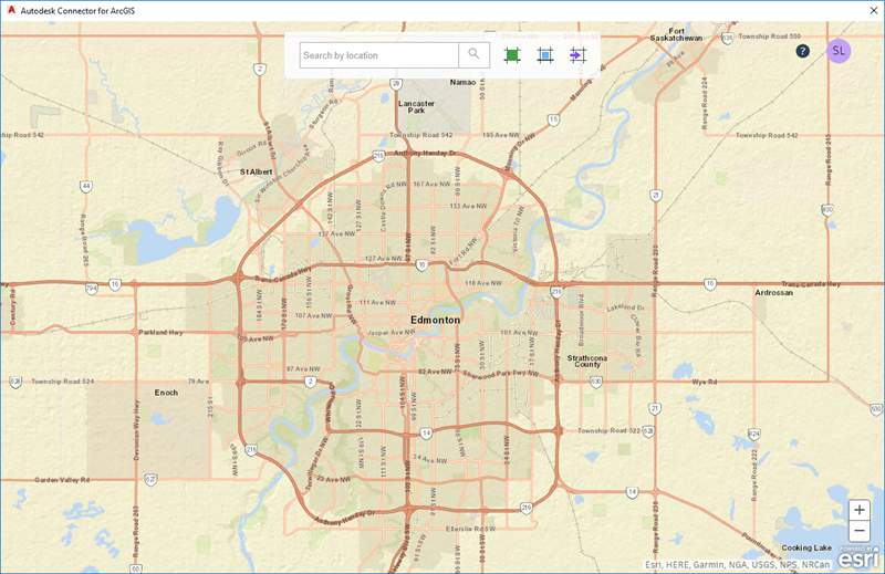

A kívánt terület megkeresése
Írja be a keresősávba egy hely nevét, címét vagy a kívánt pontot. Szélességi és hosszúsági koordinátákat is megadhat, vagy importálhat egy SHP-fájlt, amely meghatározza a kívánt területet. Eltoláshoz és zoomoláshoz használja az egeret, vagy a zoomolás eszközökkel (+/- gombok) pontosítsa a keresést. Határozza meg a kívánt területet a kiválasztási eszközökkel.

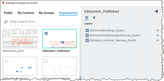

Adatkészletek tallózása
A kiválasztott terület rendelkezésre álló adatkészletei között a Nyilvános, Saját tartalom, Saját csoportok és Szervezet szűrőkkel tallózhat. Az ArcGIS Online súgójából megtudhatja, hogyan kereshet és dolgozhat az ArcGIS Online-tartalmakkal.
