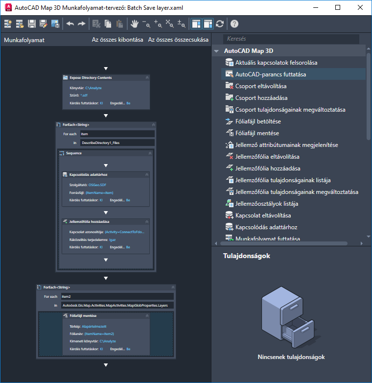

Használja a Munkafolyamat-tervezőt a munkafolyamatban lévő műveletsorozatok és -paraméterek létrehozásához vagy szerkesztéséhez.

- .Layer fájlok kötegelt mentése: csatlakozás egy meghatározott könyvtár mindegyik SDF-fájljához, és ezek hozzáadása az AutoCAD Map 3D eszközkészlet. Az összes létrejövő Megjelenítéskezelő fólia mentése .layer fájlként.
