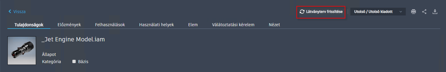

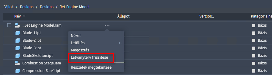

Látványtervfájl frissítése
Látványtervfájl frissíthető úgy, hogy a CAD-fájl legfrissebb DWF-fájlja legyen elérhető. Látványtervfájl frissítésekor a rendszer elküldi a feladatot a feladatszervernek feldolgozásra. A Látványtervfájl frissítése parancs csak akkor érhető el, ha a feladatszerver engedélyezve van, és be van kapcsolva.
  1. A navigációs ablakban válassza ki a Fájlok munkaterületet.
  2. Vigye az egérmutatót egy sor fölé, és válassza a fájl három pont ikonját a frissítéshez.
    Megjegyzés: Érintőképernyős eszközön koppintson a fájl nevétől jobbra található sorra a három pont ikon megjelenítéséhez.
  3. Válassza a Látványterv frissítése elemet, ezzel elküldi a feladatot a Job Processor alkalmazásnak.
    Másik megoldásként válassza a „Látványterv frissítése” parancsot, amely a fájl Részletek oldalán érhető el.

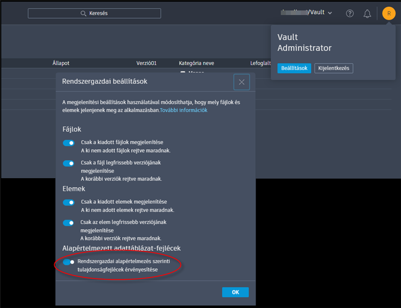

Rendszergazdák számára:
Rendszergazdaként beállíthatja a szükséges oszlopokat, és minden felhasználó esetében ugyanezek beállítását kényszerítheti. Miután ezt kikényszerítette, a nem rendszergazda felhasználók nem módosíthatják a Fájlok, Tételek, Változtatási kérelem és Keresés munkaterület alapértelmezett oszlopait. Jelenleg a rendszer nem kényszeríti ki a rendszergazda által definiált fejléceket a keresési munkaterületen.
Megjegyzés: A Rendszergazdai beállítások területen kapcsolja be a Rendszergazdai alapértelmezés szerinti tulajdonságfejlécek érvényesítése beállítást.
