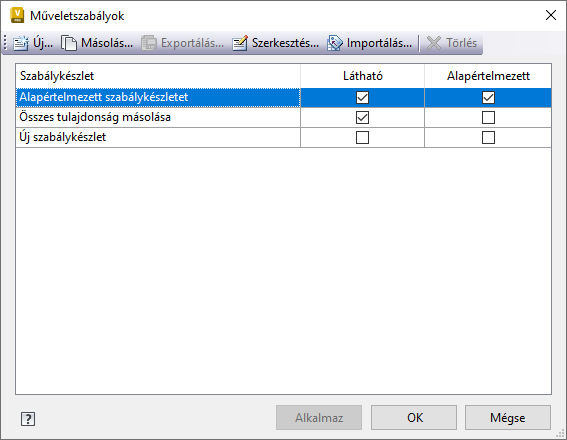

Létrehozhat, szerkeszthet és törölhet műveletszabály-készleteket a Műveletszabályok párbeszédpanelen.

Megjegyzés: Csak Vault-rendszergazda módosíthat műveletszabályokat.
  1. A Műveletszabályok párbeszédpanel megnyitásához kattintson az eszköztár Beállítások > Műveletszabályok > Definiálás elemére.
  2. Kattintson az Új gombra egy műveletszabály-készlet meghatározásához.
  3. Válasszon ki egy létező szabálykészletet, majd kattintson a Másolás gombra az eredetivel megegyező feltételeket és tulajdonságbeállításokat tartalmazó új szabálykészlet létrehozásához.
  4. Válasszon ki egy létező szabálykészletet, és kattintson az Exportálás gombra a szabálykészletnek a kívánt helyre történő exportálásához XML-fájlként.
  5. Válasszon ki egy létező szabálykészletet, és kattintson a Szerkesztés gombra a szabálykészlet meglévő feltételeinek és tulajdonságbeállításainak módosításához.
  6. Válasszon ki egy létező szabálykészletet, és kattintson az Importálás gombra egy meglévő szabálykészlet importálásához a kívánt helyről.
  7. Válasszon ki egy szabálykészletet, és kattintson a Törlés gombra annak teljes eltávolításához a Műveletszabályok listáról.
  8. Kattintson az OK gombra a módosítások mentéséhez.
