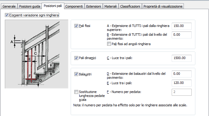

  4. Fare clic sulla scheda Posizioni pali.
  5. Specificare se le proprietà dei pali di questo stile di ringhiera possono essere sostituite per i singoli oggetti ringhiera.
    Per... Procedere nel modo seguente...
    Specificare le proprietà dei pali quali pali fissi, pali dinamici e balaustri quando si aggiungono o si modificano le ringhiere Selezionare Consenti variazione ringhiera.
    Fare in modo che tutte le ringhiere di questo stile utilizzino le impostazioni dei pali dello stile Deselezionare Consenti variazione ringhiera.
    Nota: Le modifiche apportate ai pali non hanno effetto sulle ringhiere esistenti di questo stile se è selezionata l'opzione Consenti variazione ogni ringhiera.
  6. Specificare le posizioni dei pali.
    Includere i pali fissi all'inizio e alla fine della ringhiera Selezionare Pali fissi.
    Specificare la distanza al di sopra o al di sotto della guida superiore per tutti i pali Immettere un valore per Estensione di TUTTI i pali dalla ringhiera superiore.
    Specificare l'altezza di tutti i pali dal pavimento Immettere un valore per Estensione di TUTTI i pali dal livello del pavimento.
    Includere i pali fissi agli angoli della ringhiera Selezionare Pali fissi agli angoli della ringhiera.
    Includere i pali dinamici nella ringhiera Selezionare Pali dinamici. Immettere un valore per Luce tra i pali.
    Includere i balaustri con la ringhiera Selezionare Balaustri. Immettere un valore per Luce tra i pali.
    Sostituire il numero di balaustri su ogni pedata della scala Selezionare Sostituzione lunghezza pedate scala. Immettere un valore per Numero per pedata. Questa operazione può essere eseguita esclusivamente per le ringhiere associate alle scale.
  7. Fare clic su OK.
