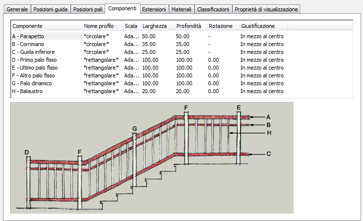

Per specificare la forma dei componenti della ringhiera, come pure la larghezza, la profondità e la rotazione di ciascun componente per ogni stile di ringhiera, attenersi alla procedura indicata di seguito.
Si possono utilizzare i profili per creare dei componenti di ringhiera con forme personalizzate. Il profilo personalizzato sostituisce un componente nella scheda Componenti relativa allo stile di ringhiera in Gestione stili.
  1. Selezionare una ringhiera.
  2. Scegliere scheda Ringhieragruppo Generalemenu a discesa Modifica stileStili di ringhiera.
  3. Selezionare lo stile da modificare.
  4. Fare clic sulla scheda Componenti.
  5. Selezionare il componente da modificare.
  6. Selezionare il profilo da utilizzare per il componente selezionato.
    I profili di default sono circolare e rettangolare. Vengono visualizzati anche tutti i profili del disegno corrente.
  7. Fare clic su Larghezza e immettere una larghezza per il componente selezionato.
  8. Fare clic su Profondità e immettere una profondità per il componente selezionato.
    Profondità non è disponibile per il profilo di default circolare.
  9. Fare clic su Rotazione e immettere una rotazione per il componente selezionato.
    Rotazione non è disponibile per i componenti di ringhiera o quando il profilo circolare di default è utilizzato per i pali.
  10. Fare clic su OK.
