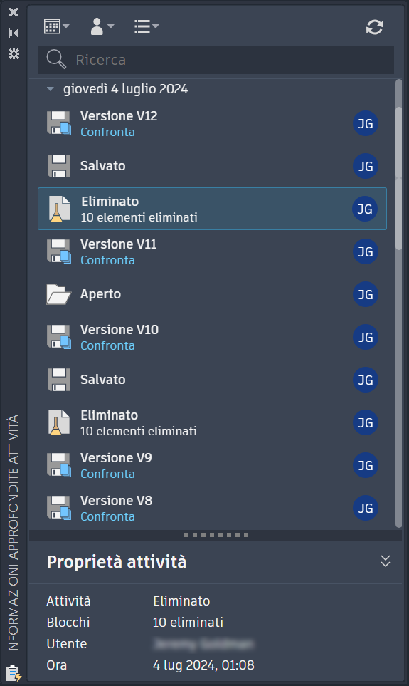

Visualizzazione di Informazioni approfondite attività per il disegno corrente
  1. Fare clic su scheda Vista > gruppo Cronologia > Informazioni approfondite attività. Trova
    Viene visualizzata la tavolozza Informazioni approfondite attività, in cui viene visualizzata l'attività per il disegno corrente.
    Nota: Le attività vengono registrati anche quando la tavolozza Informazioni approfondite attività è chiusa. Tutte le attività vengono visualizzate alla successiva apertura della tavolozza.
  2. Fare clic su un'attività per visualizzare ulteriori dettagli nel pannello Proprietà attività.
Nota: L'elenco delle attività viene aggiornato ogni volta che il disegno viene salvato.

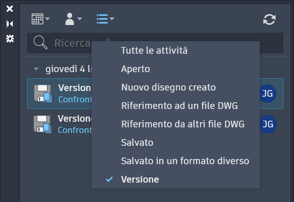

Quando si utilizza Informazioni approfondite attività con un provider di servizi di memorizzazione nel cloud supportato, ad esempio Autodesk Docs, Google Drive, OneDrive, Box o Dropbox, viene registrata una nuova versione di ciascun disegno ad ogni salvataggio. Fare clic su Confronta in ciascun riquadro della versioni per confrontare facilmente le versioni precedenti e quelle correnti.

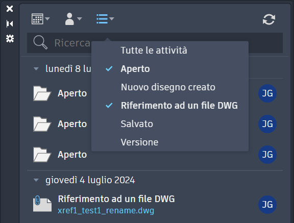

Selezionando Versione nel filtro delle attività, è possibile isolare l'attività della versione. Per filtrare ulteriormente, fare clic sui filtri dell'intervallo di date e dell'utente.
Nota: Se è presente un layer disattivato o congelato nel disegno corrente, non farà parte del risultato del confronto.

  1. Per filtrare l'elenco delle attività in base a:
    • Data: espandere il filtro del calendario. Selezionare una data o un intervallo di date dal calendario.
    • Utente: espandere il filtro dell'utente. Selezionare l'utente di cui si desidera visualizzare le attività. Nell'elenco sono inclusi solo gli utenti che dispongono di attività.
      Nota: AU è l'acronimo di utente anonimo per attività al di fuori di AutoCAD.
    • Attività: espandere il filtro dell'attività. Effettuare una selezione dall'elenco dei tipi di attività per il disegno corrente.
    Nota: È possibile selezionare più opzioni dagli filtri di utente e attività.
  2. Immettere il testo nel campo di ricerca per filtrare l'elenco di attività. Può trattarsi di un numero, un giorno, un mese, un nome di file, un nome di traccia, un nome o un valore di proprietà, un nome utente o un nome di attività che utilizza informazioni complete o parziali.
    Nota: La ricerca può essere utilizzata da sola o con i filtri del calendario, dell'utente e dell'evento.
