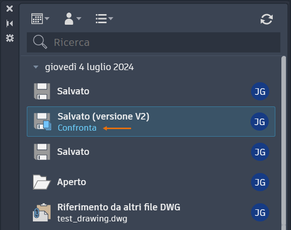

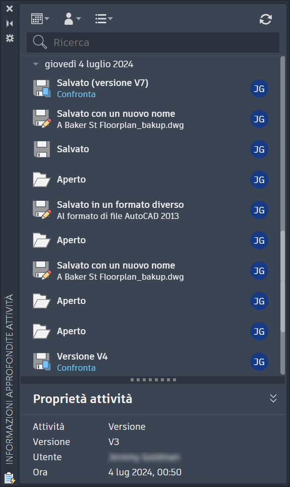

Visualizzazione di tipi di attività
Di seguito è riportato un elenco di alcune delle attività registrate nella tavolozza Informazioni approfondite attività:
Azione Riquadro Informazioni approfondite attività
Salvataggio di un disegno senza nome Nuovo disegno creato
Salvataggio delle modifiche in un disegno Salvato
Salvataggio di una versione del disegno memorizzata con un provider di servizi cloud supportato Salvato (versione n.)
Salvataggio in un formato di file diverso Salvato con un nuovo nome
Condivisione di un disegno Condiviso

Confronto di versioni differenti
Quando si utilizza Informazioni approfondite attività con un provider di servizi di memorizzazione nel cloud supportato, è possibile confrontare facilmente le versioni precedenti e quelle correnti.
