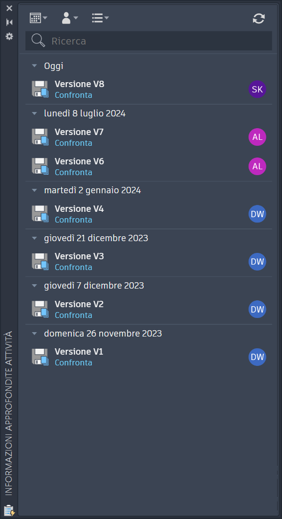

APRIINFOAPPROFATTIV (comando)
Apre la tavolozza Informazioni approfondite attività per visualizzare le attività relative al disegno corrente.
Trova
Una volta aperta la tavolozza Informazioni approfondite attività, è possibile filtrare le attività al suo interno in base alla data, all'utente, all'attività o al nome di file.
