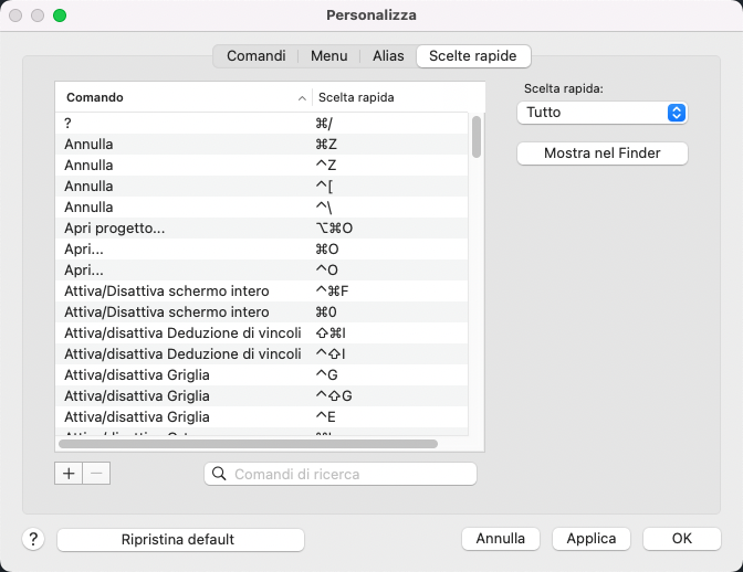

Scheda Scelte rapide (finestra di dialogo Personalizza)
Gestisce i tasti di scelta rapida disponibili. Un tasto di scelta rapida è una combinazione di tasti, ad esempio CTRL+S per SALVA.
IUPERS (comando)
Menu: Strumenti > Personalizza > Interfaccia (IUPERS).
Vengono visualizzate le opzioni seguenti.
Elenco di comandi/scelte rapide
Visualizza l'elenco corrente dei tasti di scelta rapida. Fare clic su un'intestazione di colonna per ordinare l'elenco in base a tale colonna.
Aggiungi
Visualizza il visor in cui è possibile registrare un collegamento e assegnarlo ad un comando.
Rimuovi
Rimuove la scelta rapida selezionata.
Cerca
Immettere il testo per filtrare l'elenco dei comandi a cui è assegnata una scelta rapida.
Menu a discesa Tasto di scelta rapida
È possibile visualizzare tutti i tasti di scelta rapida o solo quelli personalizzati.
Mostra nel Finder
Individua il file CUI nel Finder. Ciò è utile se si desidera copiare il file in un altro computer.
Applica
Salvar e applica le modifiche apportate finora nella finestra di dialogo.
Ripristina default
Ripristina lo stato di default del prodotto per tutti i tasti di scelta rapida.
