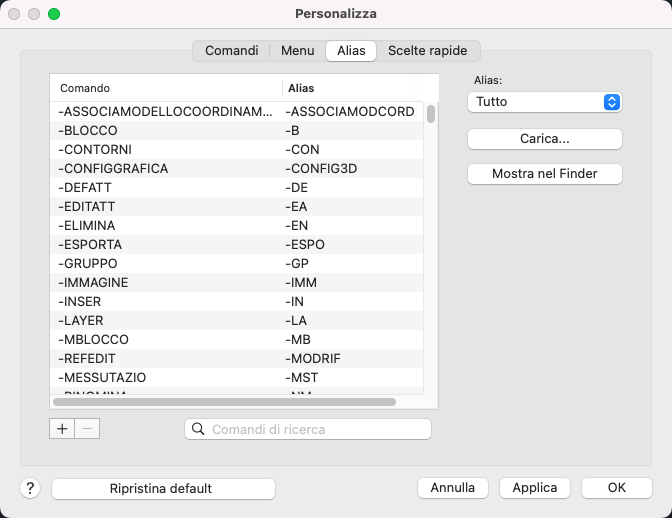

Scheda Alias (finestra di dialogo Personalizza)
Gestisce gli alias dei comandi disponibili. Un alias di comando è un'abbreviazione di un nome di comando che è possibile immettere alla riga di comando in sostituzione del nome completo.
IUPERS (comando)
Menu: Strumenti > Personalizza > Interfaccia (IUPERS).
Vengono visualizzate le opzioni seguenti.
Elenco di comandi\alias
Visualizza l'elenco corrente di alias dei comandi. Fare clic su un'intestazione di colonna per ordinare l'elenco in base a tale colonna.
Aggiungi
Visualizza il visor in cui è possibile assegnare un alias ad un comando.
Rimuovi
Rimuove gli alias selezionati.
Trova
Immettere il testo per filtrare l'elenco dei comandi a cui è assegnato un alias.
Menu a discesa Alias
È possibile visualizzare tutti gli alias dei comandi oppure solo quelli personalizzati.
Carica
Individuare e caricare un file PGP esistente per importare gli alias dei comandi.
Mostra nel Finder
Individua il file acaduser.pgp nel Finder. Ciò è utile se si desidera copiare il file in un altro computer.
Applica
Salvare e applicare le modifiche apportate finora nella finestra di dialogo.
Nota: Gli alias personalizzati vengono memorizzati nel file acaduser.pgp. Gli alias definiti dal programma vengono memorizzati nel file acad.pgp. Si consiglia di non modificare direttamente il file acad.pgp.
