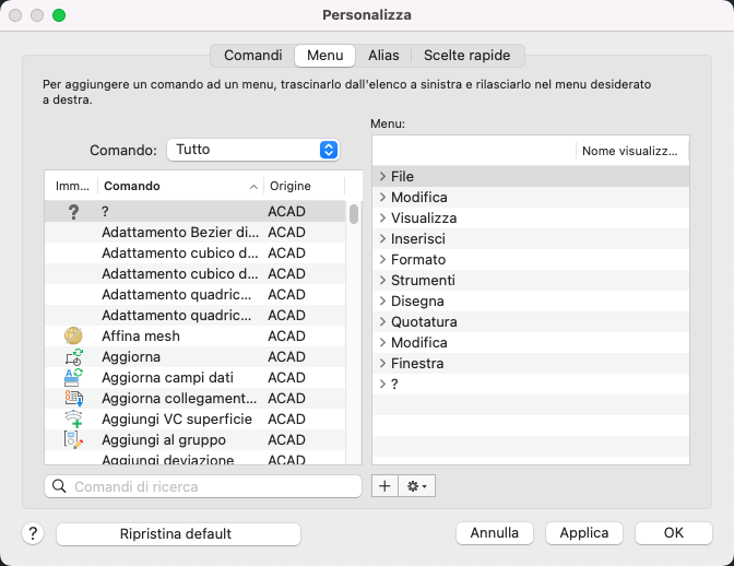

Scheda Menu (finestra di dialogo Personalizza)
Crea e gestisce i menu e le voci di menu nella barra dei menu di Mac OS.
IUPERS (comando)
Menu: Strumenti > Personalizza > Interfaccia (IUPERS).
Elenco di opzioni
Vengono visualizzate le opzioni seguenti.
Elenco Comandi
Visualizza un elenco dei comandi standard e personalizzati che è possibile aggiungere ai menu. Per creare o modificare un comando, è necessario essere nella scheda Comandi.
Trascinare il comando nella posizione desiderata nel menu e rilasciarlo. La posizione del comando è indicata dalla barra orizzontale. Se si posiziona il cursore su un menu o un sottomenu durante il trascinamento di un comando, il menu o il sottomenu si espanderà dopo un breve intervallo.
Comandi di ricerca
Filtra i comandi visualizzati nell'elenco Comandi. Fare clic su "X" nella casella di testo per deselezionare il filtro corrente.
Immettere una stringa di testo per controllare i comandi visualizzati nell'elenco Comandi. Nell'elenco Comandi vengono visualizzati solo i nomi dei comandi che contengono la stringa di testo.
Elenco menu
Elenca i menu disponibili nella barra dei menu di Mac OS. Espandere un menu per visualizzare i comandi e i sottomenu assegnati al menu.
Crea nuovo elemento (+)
Visualizza un menu che consente di creare un nuovo menu o sottomenu.
  • Aggiungi menu: crea un nuovo menu principale che viene visualizzato direttamente sulla barra dei menu di Mac OS.
  • Aggiungi sottomenu: crea un nuovo sottomenu utilizzato per organizzare i comandi correlati in un menu.
Opzioni
Visualizza un menu che consente di gestire i comandi e i sottomenu di un menu.
  • Inserisci separatore: aggiunge un nuovo separatore dopo il comando o il sottomenu selezionato nell'elenco Menu. Quando il separatore è inserito, una linea orizzontale continua viene visualizzata nel menu quando viene visualizzata dalla barra dei menu di Mac OS.
  • Duplica: crea una copia del comando, del sottomenu o del separatore attualmente selezionato nell'elenco Menu.
  • Elimina: rimuove il comando, il sottomenu o il separatore selezionato dall'elenco Menu.
Ripristina default
Ripristina le impostazioni di default installate inizialmente dei comandi e degli elementi dell'interfaccia utente.
