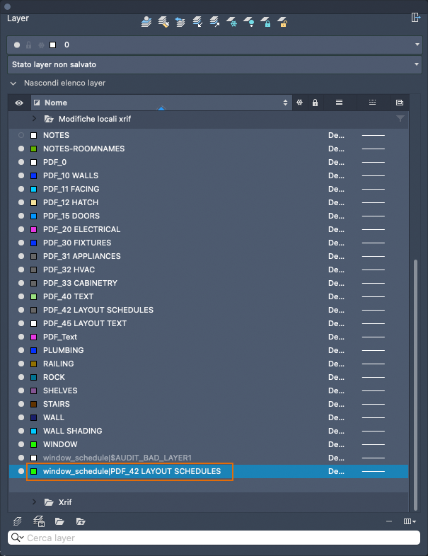

Quando si associa un file di disegno, i relativi layer e le relative proprietà vengono aggiunti al disegno corrente. Ad ogni nome di layer viene aggiunto il nome dell'xrif come prefisso e tale nome può essere diverso dal nome di file del disegno di riferimento.
È possibile modificare o sostituire la visibilità, il colore, il tipo di linea e altre proprietà dei layer di un xrif e definire la modalità di gestione delle modifiche quando l'xrif viene ricaricato.
