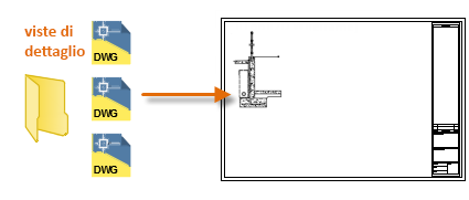

- Qualsiasi file di disegno. Ad esempio, è possibile creare un disegno di una vista di dettaglio standard. È quindi possibile utilizzare uno strumento di inserimento del blocco per inserire questo disegno come blocco nel disegno corrente. In questo esempio, la cartella delle viste di dettaglio è in genere definita come cartella della libreria di blocchi.

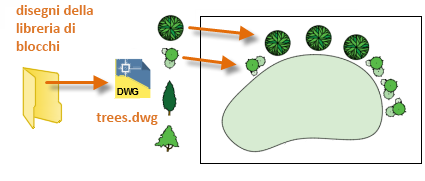

- Una o più definizioni di blocco contenute in un file di disegno. Ad esempio, è possibile creare un disegno contenente solo definizioni di blocco degli alberi. È quindi possibile inserire uno qualsiasi di questi blocchi di quel disegno nel disegno corrente. Un file di disegno che contiene una famiglia di blocchi correlati viene in genere definito disegno della libreria di blocchi.

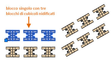

- Una o più definizioni di blocco create nel disegno corrente. Ad esempio, è possibile creare un blocco da un gruppo di oggetti che vengono visualizzati ripetutamente in quel disegno, ad esempio la seguente disposizione in postazioni che contiene più blocchi nidificati. Tutti i blocchi utilizzati nella disposizione in postazioni possono essere combinati in un unico blocco per più posizionamenti.

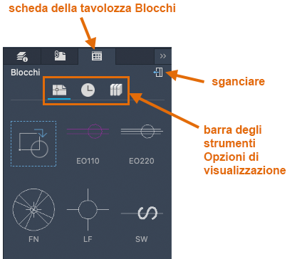

La tavolozza Blocchi viene utilizzata per inserire blocchi.
- Fare clic su .
In questo modo si apre la tavolozza Blocchi, che diventa attiva. Per default, questa tavolozza è ancorata sul lato destro dell'applicazione.
Barra degli strumenti Opzioni di visualizzazione
Visualizza i blocchi nel disegno corrente.
Visualizza i blocchi inseriti o creati di recente. L'elenco recente viene mantenuto in tutti i disegni e nelle varie sessioni.
Visualizza i blocchi dalla libreria di blocchi selezionata.

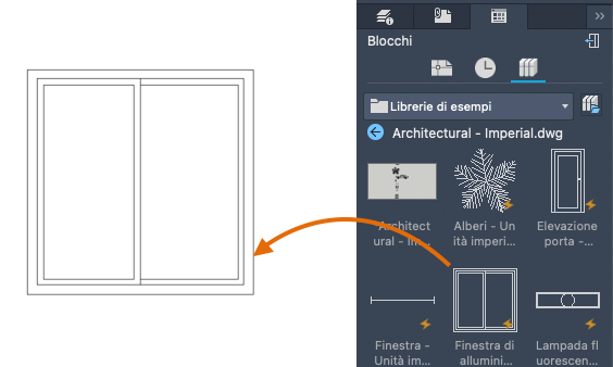

- Selezionare l'opzione di visualizzazione per le librerie di blocchi.
- Effettuare una delle seguenti operazioni:
- Fare clic sull'elenco a discesa dei file per visualizzare le 10 librerie di blocchi utilizzate più di recente (cartella o file di disegno).
- Fare clic per selezionare una cartella o un file.
Nota: Per condividere le librerie di blocchi tra piattaforme AutoCAD, accedere all'account di Autodesk e selezionare una cartella o un disegno da un'unità cloud.
- Se è stata selezionata una cartella contenente più disegni, è possibile fare doppio clic su un disegno per visualizzare e inserire i blocchi nel disegno.
Nota: Fare clic su Torna alla libreria per tornare alla libreria e visualizzare i blocchi e il disegno nella cartella.
- Nella tavolozza Blocchi, fare doppio clic per posizionare il blocco o trascinarlo per posizionarlo. Quando si fa doppio clic per posizionare il blocco, è possibile utilizzare gli snap ad oggetto per una maggiore precisione.

Nell'esempio che segue, un file di disegno è stato inserito nel disegno corrente ed è pertanto visualizzata una vista di dettaglio standard.
Anche cartigli e bordi del disegno personalizzati vengono creati come file di disegno che possono essere inseriti in un secondo momento o inclusi nei file modello di disegno.
