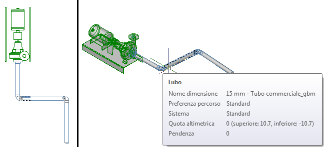

L'esempio seguente illustra la visualizzazione di tubature in pendenza nella vista piana e nella vista SO assonometrico.
