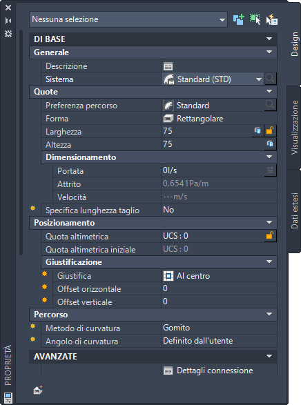

Utilizzare il riquadro proprietà per aggiungere le proprietà di base di un canale aria.
Per default, le proprietà di base sono visualizzate nella tavolozza Proprietà canale aria.

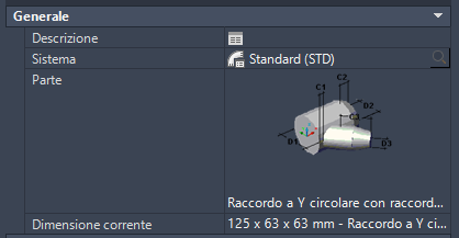

***Parte |
Fare clic sull'immagine accanto alla parte per aprire la finestra di dialogo Seleziona parte. | |
| ***Dimensione corrente |
Scegliere una delle dimensioni proposte nel menu a discesa. Tutte le dimensioni sono standardizzate. |
![]() Interfaccia utente generica per i raccordi del canale aria |
| Quote | Azione | Selezioni |
| Preferenza percorso | Consente di selezionare una preferenza di percorso per l'oggetto canale aria nel disegno corrente. | Standard (default); selezioni derivate dal catalogo |
| Forma | Specifica la forma dell'oggetto selezionato. | Rettangolare (default) e successivamente ultima forma utilizzata |
| Dimensioni | Consente di selezionare una dimensione nell'intervallo specificato per la preferenza di percorso corrente. Vi sono diversi parametri dimensione di default, a seconda della forma selezionata.
Ultimo valore utilizzato selezionato |
| Calcola dimensione | Calcola le dimensioni del canale aria in base a portata, attrito, ruvidità e densità. Se viene selezionata una forma rettangolare oppure ovale, è necessario che una dimensione sia fissa per calcolare l'altra. Nota: Per ulteriori informazioni, vedere Calcolatore delle dimensioni di un canale aria.
Blocco della dimensione |
Impedisce la modifica del valore di dimensione. |
| ***Connessioni | Personalizzare le dimensioni del raccordo che si desidera aggiungere. | |
| *Portata | Il valore relativo a Portata viene letto dalle parti multivista connesse al tratto di canale aria o può essere immesso. | 0 (default) Il valore di Portata verrà aggiornato automaticamente se il canale aria viene collegato a una parte multivista. |
| *Attrito | Mostra il valore per l'attrito dell'oggetto selezionato in base alla definizione nella sezione Definizioni sistema di canali aria in Gestione stili (di sola lettura). | |
| *Velocità | Mostra il valore per la velocità dell'oggetto selezionato in base alla definizione nella sezione Definizioni sistema di canali aria in Gestione stili (di sola lettura). | |
Lunghezza taglio |
Se si seleziona Sì, consente di immettere una quota in Lunghezza taglio. Se si seleziona No, la proprietà di Lunghezza taglio viene nascosta. |
Nessuna (impostazione di default). |
