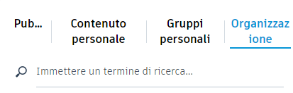

Filtri e selezione dei set di dati
Specificare i dati da importare in Civil 3D sfogliando i set di dati disponibili per l'area di interesse selezionata utilizzando i filtri Pubblico, Contenuto personale, Gruppi personali e Organizzazione.
Selezionare la casella di controllo nel set di dati da importare in Civil 3D per selezionare tutti i layer nel set di dati.
Per selezionare manualmente i layer da importare, fare clic sulla finestra affiancata per il set di dati, ma non selezionare la casella di controllo. Selezionare quindi i singoli layer da importare dall'elenco visualizzato a destra.
