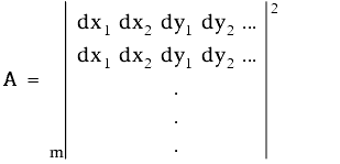

I seguenti valori calcolati vengono utilizzati nella matrice A:
Le matrici calcolate A, P ed L vengono a questo punto inserite nella formula di matrici per un sistema di osservazioni ponderate in modo che sia possibile risolvere la matrice X, come indicato precedentemente:
