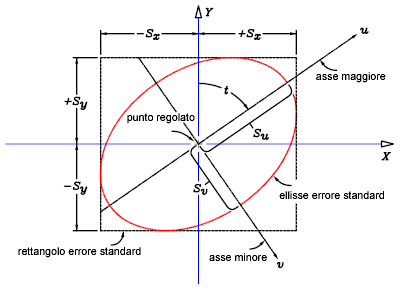

Una volta completata la regolazione dei minimi quadrati, la matrice di covarianza consente di calcolare le deviazioni standard di posizione
e
Nella seguente illustrazione viene mostrato che le deviazioni standard rappresentano le quote a metà larghezza del rettangolo d'errore standard al 68% di probabilità intorno ad ogni punto:
Dove:
