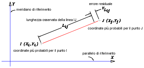

Nella seguente illustrazione viene mostrata la geometria per l'equazione dell'osservazione della distanza:
