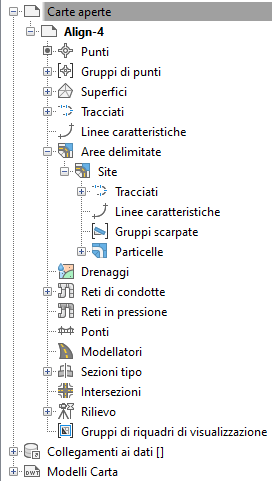

Nella seguente figura è illustrata la struttura Prospetto espansa di una Carta:
