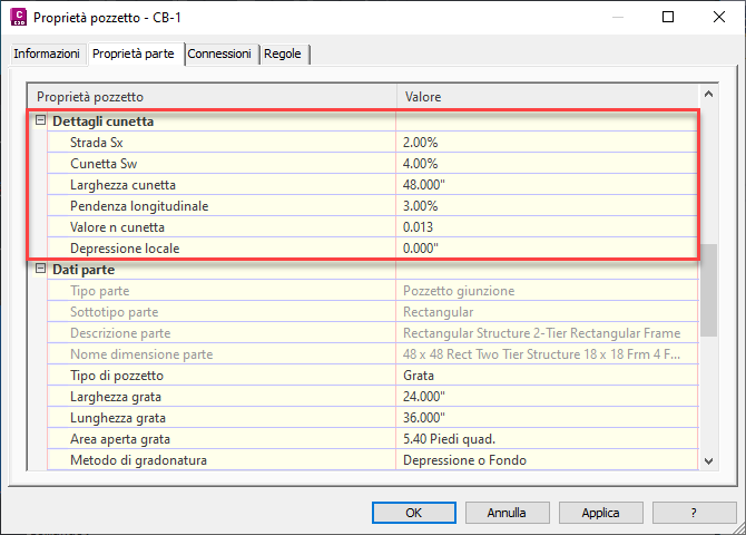

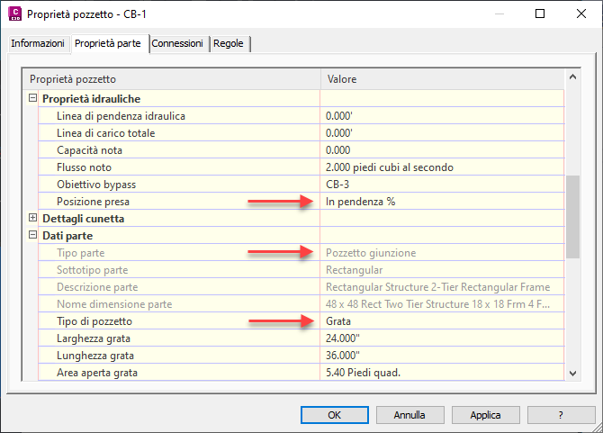

È possibile utilizzare la sezione Dettagli cunetta della finestra di dialogo Proprietà pozzetto per definire le proprietà dell'area stradale intorno alla presa. Queste proprietà vengono utilizzate dal comando Analisi rete a gravità per il calcolo dell'analisi della presa.

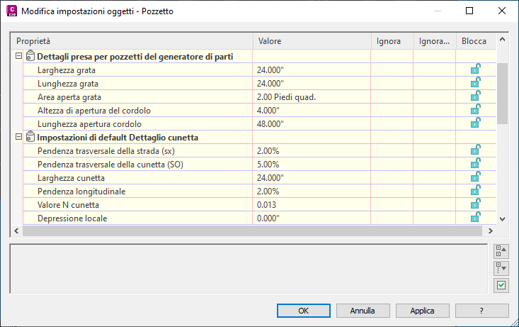

Le impostazioni che devono essere specificate manualmente per le aree e le condotte afferenti o che sono utilizzate come valori nei calcoli delle analisi possono essere predefinite come default nella pagina Impostazioni. Fare clic sul pulsante Impostazioni nella pagina Generale per aprire questa finestra di dialogo.
Le impostazioni di default per i pozzetti possono essere specificate nella finestra di dialogo Modifica impostazioni oggetti - Pozzetto .

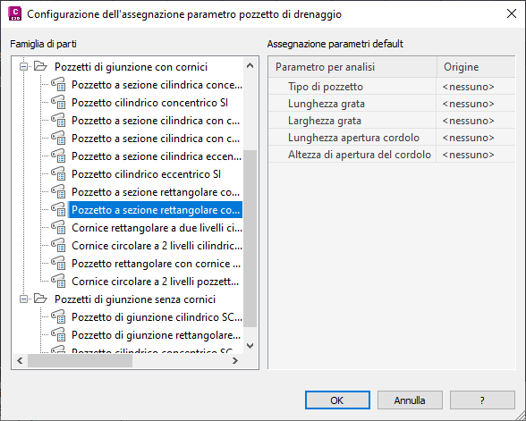

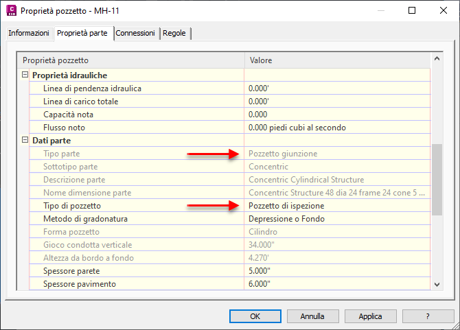

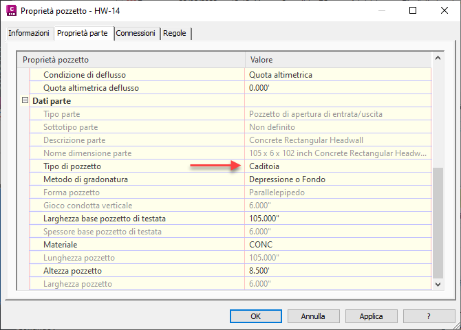

È possibile assegnare i parametri delle parti create con Generatore di parti ai parametri che sono richiesti per il comando Analizza rete a gravità.
Quando si assegnano i parametri e li si applicano ai pozzetti nelle reti condotte esistenti, non è necessario specificare manualmente i valori quando si utilizza il comando Analizza rete a gravità.
Per ulteriori informazioni, vedere Assegnazione dei parametri di pozzetto di drenaggio per l'analisi della rete a gravità.

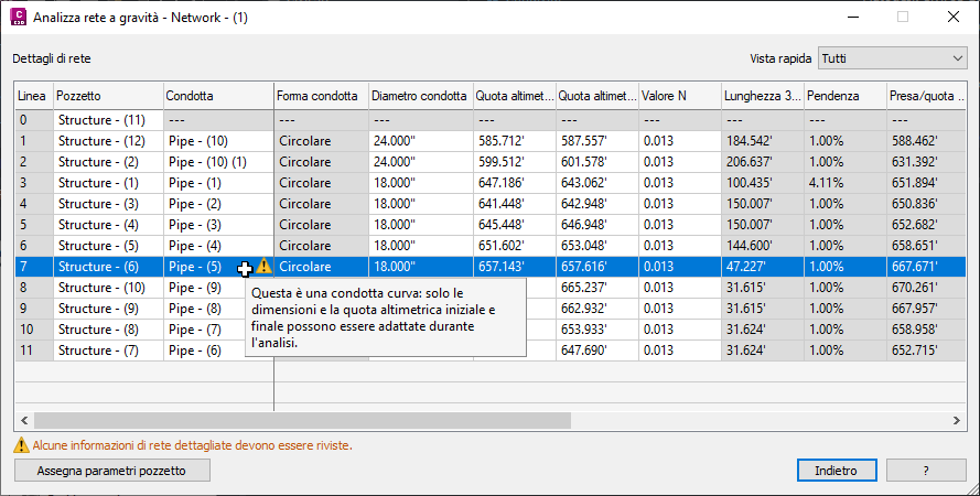

Utilizzare la pagina Dettagli di rete della finestra di dialogo Analisi rete a gravità per esaminare e modificare i dettagli di rete rilevanti per i tipi di analisi selezionati.
Se non è possibile eseguire il tipo di analisi selezionato, viene visualizzato un messaggio di errore sotto il pulsante Dettagli di rete nella pagina Generale della finestra di dialogo Analisi rete a gravità.
Se alcune delle informazioni sui dettagli di rete devono essere riviste, verrà visualizzato un messaggio di avviso sotto il pulsante Dettagli di rete nella pagina Generale.
Fare clic sul pulsante Dettagli di rete per aprire la pagina Dettagli di rete, in cui è possibile esaminare gli errori e gli avvisi e modificare le impostazioni sui dettagli di rete.
Per ulteriori informazioni, vedere Pagina Dettagli di rete (finestra di dialogo Analisi rete a gravità).
Quando si fa clic sul pulsante Analizza nella finestra di dialogo Analisi rete a gravità, viene visualizzata la pagina Risultati.
Vengono visualizzate indicazioni visive e descrizioni comandi per indicare i risultati dell'analisi.
Quando si seleziona una riga nella tabella dei risultati, il riquadro a destra mostra informazioni dettagliate sulla condotta e sul pozzetto nella linea selezionata.
Per ulteriori informazioni, vedere Pagina Risultati (finestra di dialogo Analisi rete a gravità).
