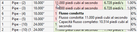

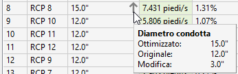

Se è stato selezionato il tipo di analisi Ridimensiona condotte e ripristina fondi nella pagina Generale ed è stato ridimensionato un diametro di condotta, questa colonna contiene una freccia su o una freccia giù. Quando si posiziona il cursore su una freccia, viene aperta una descrizione comandi che illustra la modalità di ridimensionamento della condotta.
Se la velocità è inferiore alla velocità minima o superiore alla velocità massima specificate nelle Impostazioni, questa colonna è ombreggiata in rosso. Quando si posiziona il cursore sopra la cella, viene visualizzata una descrizione comandi che mostra di quanto la velocità è inferiore al valore minimo o superiore al valore massimo.
