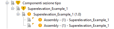

Come aggiornare i componenti sezione tipo in una Carta
Quando viene aggiornato un file PKT di componenti sezione tipo a cui si fa riferimento in una Carta, sugli elementi della struttura Prospetto vengono visualizzati simboli e descrizioni comandi per avvisare l'utente.
  1. Nella raccolta Componenti sezione tipo della struttura Prospetto, fare clic con il pulsante destro del mouse sull'elemento del componente sezione tipo non aggiornato.
  2. Fare clic su Aggiorna tutti i componenti sezione tipo.
Come aggiornare i percorsi per i componenti sezione tipo
Quando è necessario aggiornare il percorso di un file PKT di componenti sezione tipo, sugli elementi della struttura Prospetto vengono visualizzati simboli e descrizioni comandi per avvisare l'utente.
  1. Nella raccolta Componenti sezione tipo della struttura Prospetto, fare clic con il pulsante destro del mouse sul componente sezione tipo con il percorso da correggere.
  2. Fare clic su Correggi percorsi mancanti per visualizzare la finestra di dialogo Percorsi di origine componente sezione tipo, in cui è possibile aggiornare i percorsi.
