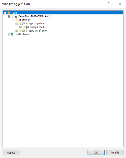

  2. Fare clic con il tasto destro del mouse sulla vista CAD e selezionare Livelli nel menu contestuale. Viene visualizzata la finestra di dialogo Visibilità oggetti CAD, ad esempio:
  3. Fare clic su per espandere le cartelle e visualizzare i livelli e gli oggetti con cui si desidera lavorare.
  4. In base alle impostazioni di default, sono visualizzati tutti i livelli e gli oggetti di un modello. Fare clic su accanto alla voce che non si desidera visualizzare nella vista CAD; l'icona cambia in e l'icona di qualsiasi livello di appartenenza o oggetto cambia in per indicare che una o più voci secondarie sono nascoste.
    In questo esempio, l'intero modello CAD viene visualizzato, in quanto sono selezionate tutte le voci sui livelli e gli oggetti:
    con queste selezioni, Face 1~5 and Face 1~78 in Level_1 sono nascoste:
