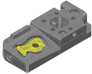

  2. Fare clic e trascinare il mouse per creare una casella di selezione attorno all'area del modello CAD contenente le superfici da selezionare. Quando si rilascia il tasto del mouse, il wireframe e la superficie di una superficie selezionata cambia colore, per indicare che è selezionata. Ad esempio:
