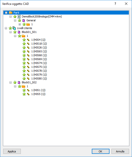

  1. Fare clic sulla scheda Percorso sonda > pannello Opzioni > Livelli di verifica. Viene visualizzata la finestra di dialogo Verifica oggetto CAD. Ad esempio:
  2. Fare clic su per espandere le cartelle e visualizzare il livello e l'oggetto con cui si desidera lavorare.
  3. Per default, tutti i livelli e gli oggetti CAD vengono controllati per verificare la presenza di collisioni. Fare clic sull'icona a forma di stella accanto ad un livello per includerlo o escluderlo dai controlli di verifica:
    indica che la voce è inclusa nella verifica.
    indica che la voce è esclusa dalla verifica.
    indica un livello primario contenente un misto di voci incluse ed escluse.
    In questo esempio, Faccia 1~18 e Faccia 1~26 in Level_1 sono escluse dalla verifica delle collisioni:
  4. Fare clic su OK per salvare le modifiche e chiudere la finestra di dialogo.
