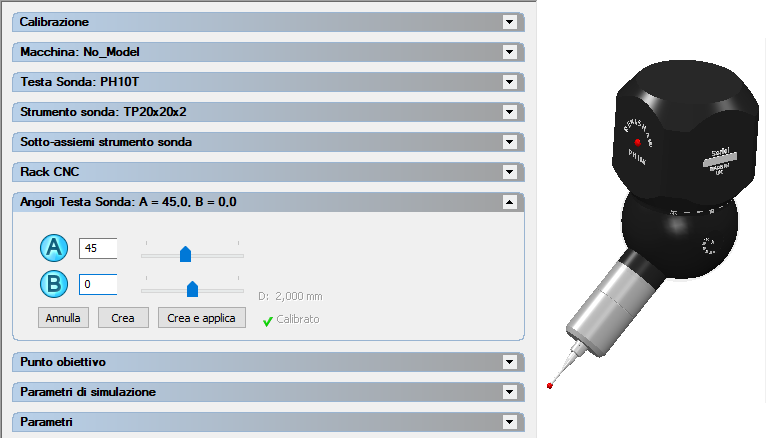

Specificare una posizione della sonda per l'assieme strumento sonda.
Nota: L'area Angoli testa sonda è disponibile solo durante la creazione di ispezioni per macchine CNC e manuali.
  1. Nella scheda Macchina, fare clic sull'area Angoli testa sonda.
  2. Inserire gli angoli A e B della nuova posizione specificando i valori nelle caselle, o spostando i controlli del dispositivo di scorrimento.
  3. Fare clic su Crea per aggiungere la posizione alla sonda attiva. La nuova posizione viene visualizzata nella vista Sonda.
    È possibile inoltre fare clic su Crea e applica per impostare la posizione attiva.
