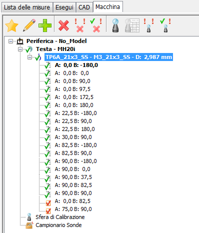

Vista Sonda
La vista Sonda visualizza i dettagli del dispositivo di misurazione da utilizzare durante la creazione di ispezioni per macchine CNC e CMM manuali.
Vista Sonda
Quando il documento è collegato al dispositivo di misurazione, la vista visualizza la configurazione corrente del dispositivo. Quando il documento non è collegato al dispositivo di misurazione, la vista può essere programmata per utilizzare qualsiasi configurazione di macchina.
La vista Sonda include:
- Barra degli strumenti vista Sonda
- Area Modello macchina (per macchine CNC).
- Area Testa sonda
- Area Strumento sonda
- Area Posizioni sonda (quando si sta usando una testa indicizzabile)
- Area Sotto-assiemi (per macchine CNC)
Quando il documento è collegato a una CMM che utilizza il protocollo del dispositivo o il protocollo Strumento client I++, la vista visualizza inoltre:
- Icone indicanti se la sonda e la posizione sonda sono calibrate
, o non calibrate
. Se è selezionato Utilizza impostazione di tolleranza della forma, un'icona
addizionale indica se la sonda o la posizione è calibrata, ma al di fuori della tolleranza specificata.
- L'ultima data di calibrazione della sonda o posizione selezionata; il diametro effettivo o nominale della penna e lo stato di calibrazione della sonda o posizione selezionata.
